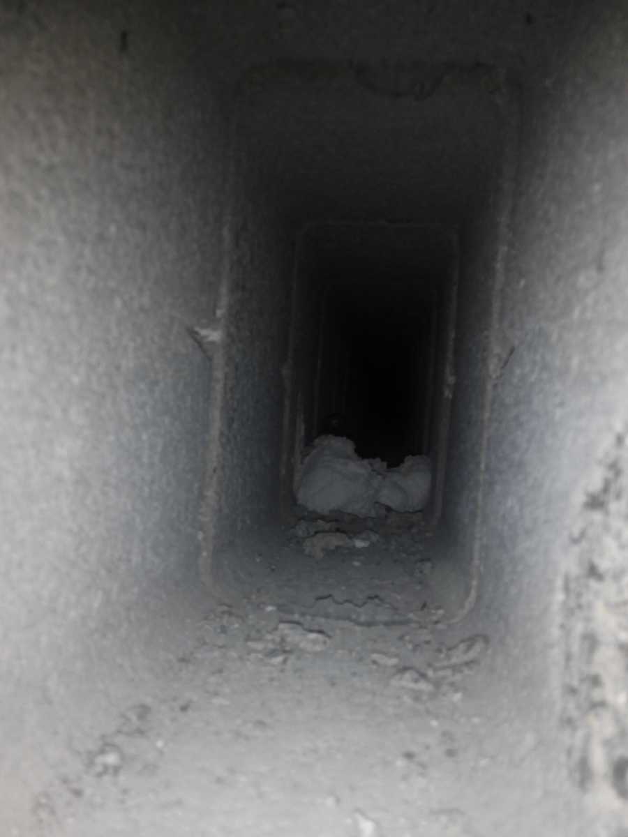

4- .aumentar agujero hasta poder comprobar interior de bovedilla .
5-tras comprobaciones de interior bovedilla replantear plantilla si fuese necesario.

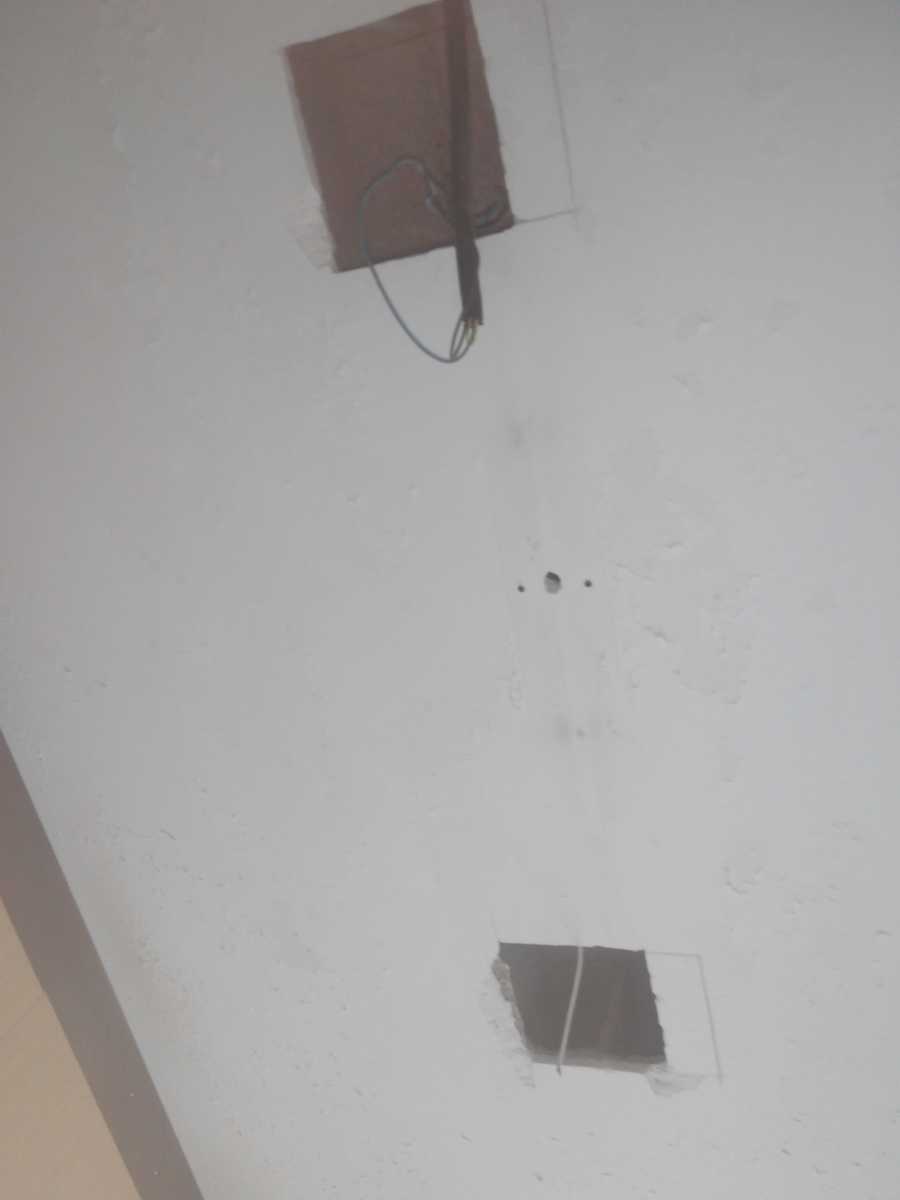

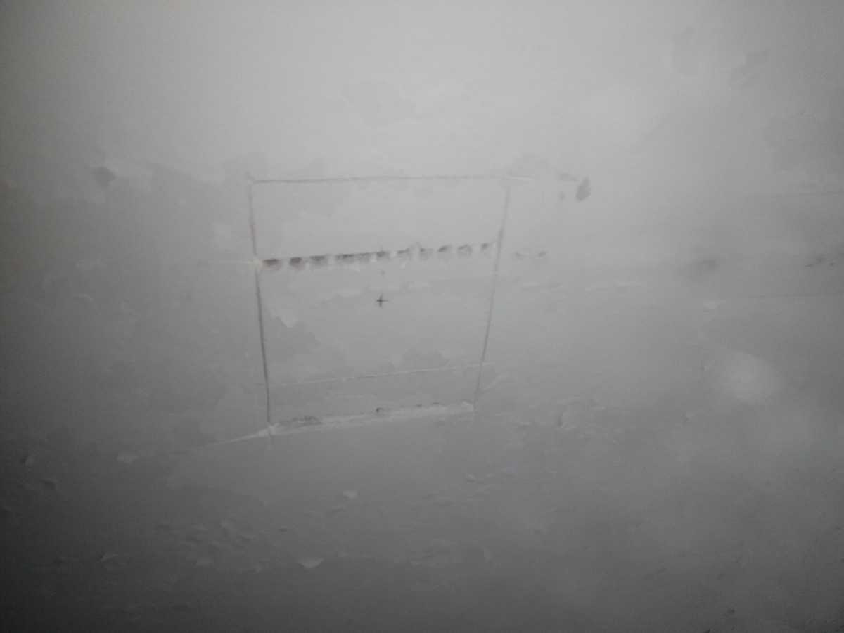

6- marcar contorno con cuchilla,penetrando en lucido todo lo que se pueda.
7-hacer agujeros próximos al perímetro interior de marcas de cuchilla.

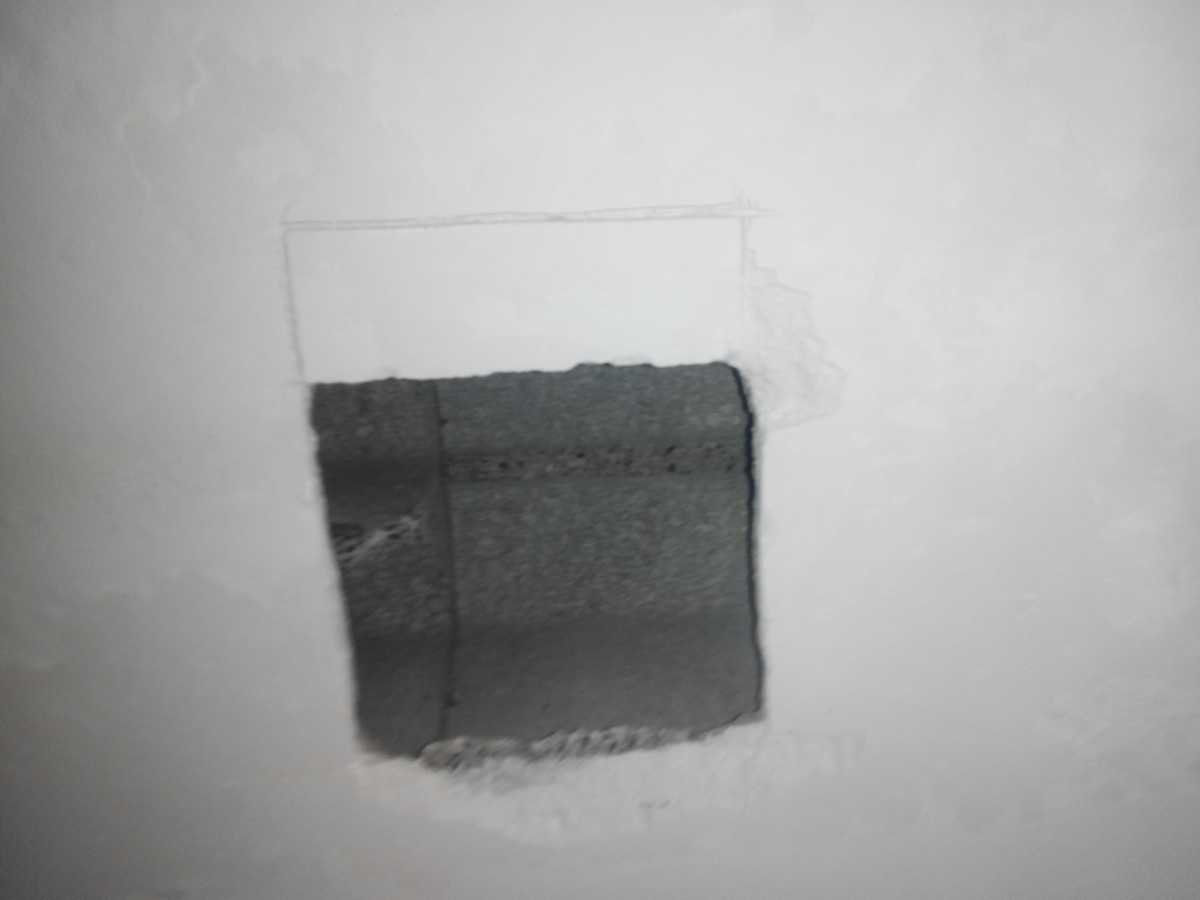

8-usar martillo y piqueta para romper entre agujeros,hasta obtener la rotura del área perimetral de la bovedilla.
9-raspar y repasar con cuchilla contorno agujero y ajustar poco a poco hasta obtener hueco perfecto.
10-.pasar cables entra huecos resultantes y conectar cables en paralelo.

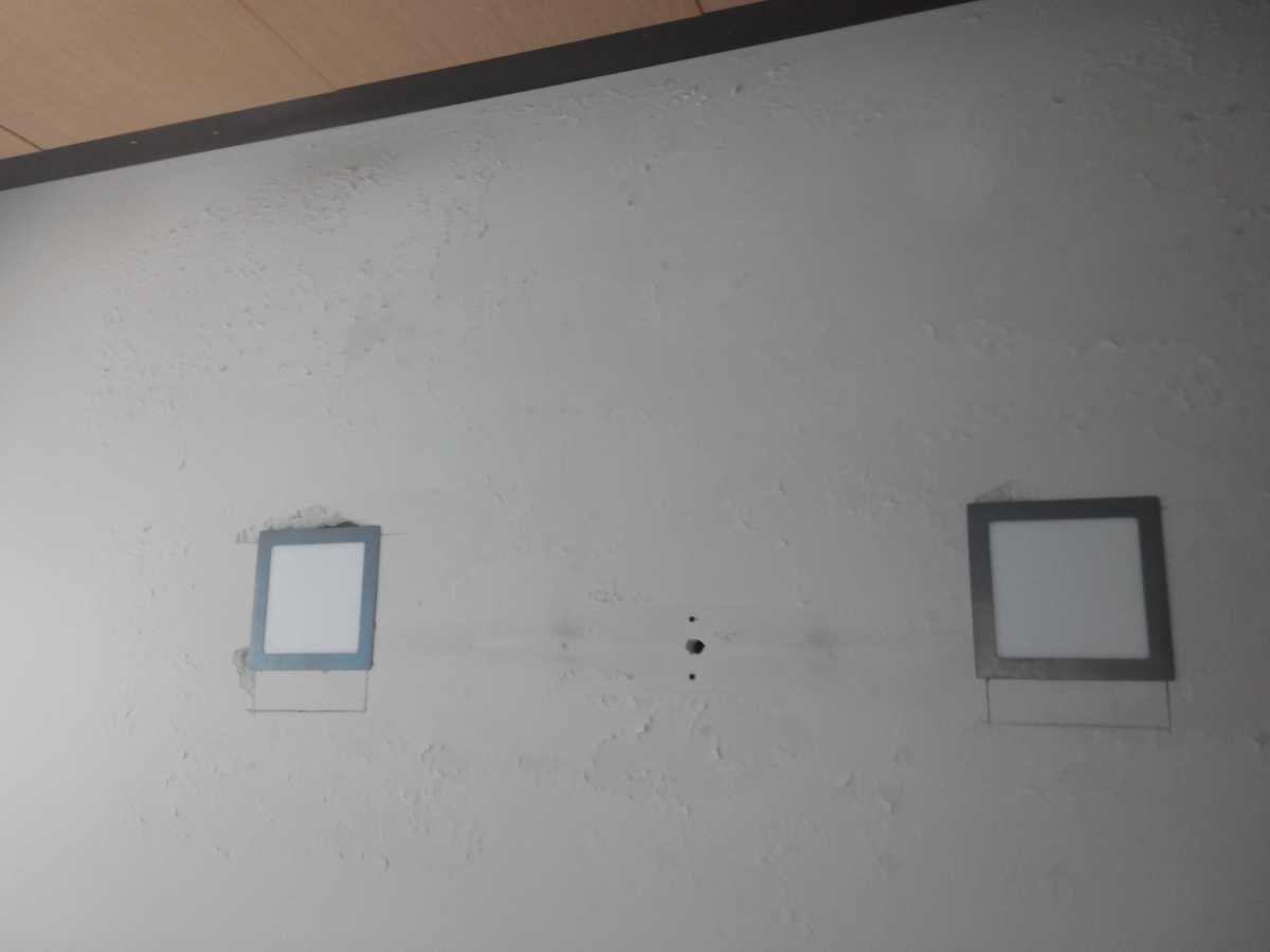

11- retocar si es necesario agujeros con yeso.

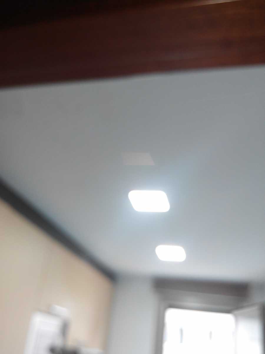

12 instalar plafones.
